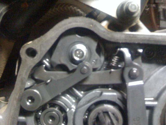

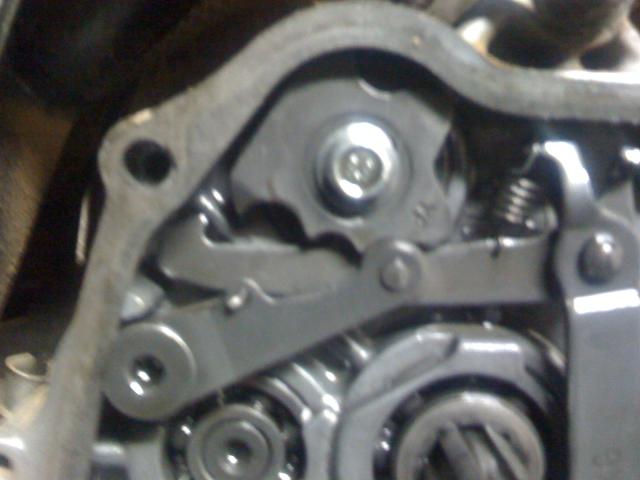

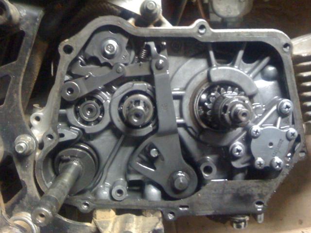

voila se soir j ai démonter le daytona qui avait les vitesses qui sautai chose bien galère et dangereuse surtout alors voila les tofs pour ceux qui veulent voir d ou cela vient
donc voila on remarque bien que la pat avec la petite roulette est passer par dessus l etoile de selection et voila la cause des vitesse qui saute le barrilet  n est pas maintenu et au moindre choc sa saute
donc sur la photo on remarque que la patte a été remis a sa place donc la meilleur des solution est de demonter cet pat et de la tordre legerement vers l interieur afin quel se plaque bien vers l etoile et quel ne se depasse plus voila il faut bien sur demonter le decanteur et l enbrayage pour avoir acces a cet pat Wink ps sauf pour moi j ai pas decanteur sur le daytona lol

um moi jai ma 3IEME ki sot mai juste kan je retrograde sa peu venir de sa ?

oui il y a de grande chance ou alors c toi qui merde au passage du raport

ba nn c pa possible puisque sa me le fai casiment toujours.
enfet elle pase direct o poin mort et apres je pase la seconde et sa roule impec
c chelou

oui ba c se probleme c sur il ya que sa ou alors ton bras de selection qui merde faut voir tu demonter et tu sora

ouai tu doi avoir un jeu asser conséquent dans ton bras de sélection, moi sur mon ancien j avai essayer de caler des entretoise dans le bou de l axe qui ressort avan le sélecteur pour diminuer le jeu
