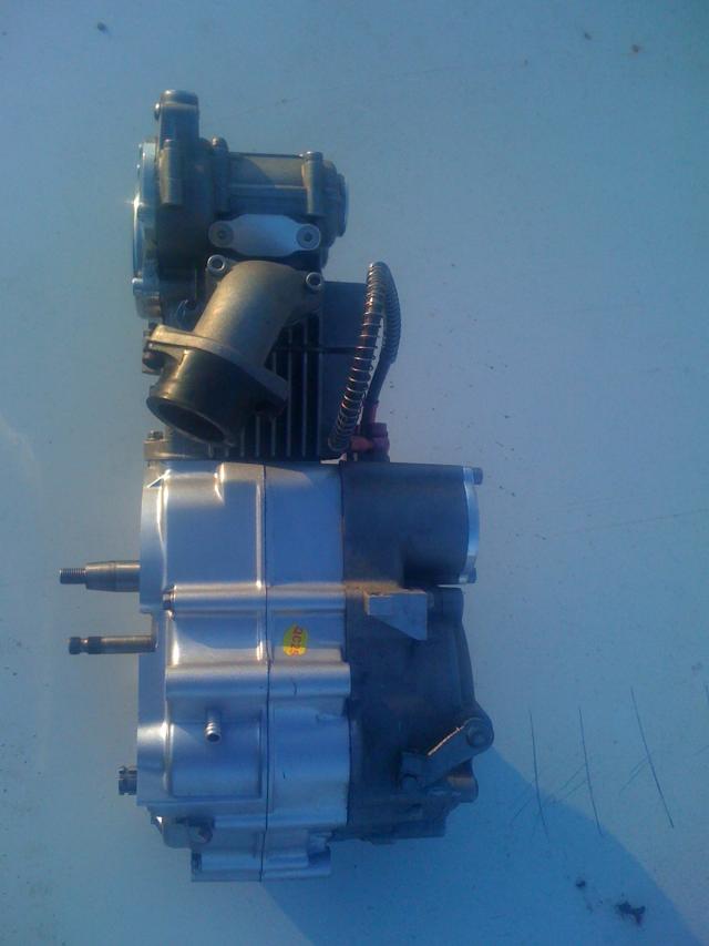

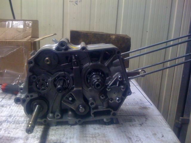

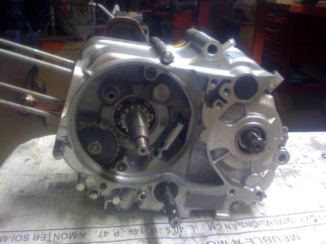

-carters centraux
-soupapes admission et échappement
-barillet N 1234 a la place du 1N234
-toutes la distribution
-décalaminage piston et culasse puis polissage

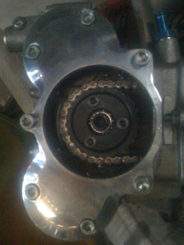

carters centraux:

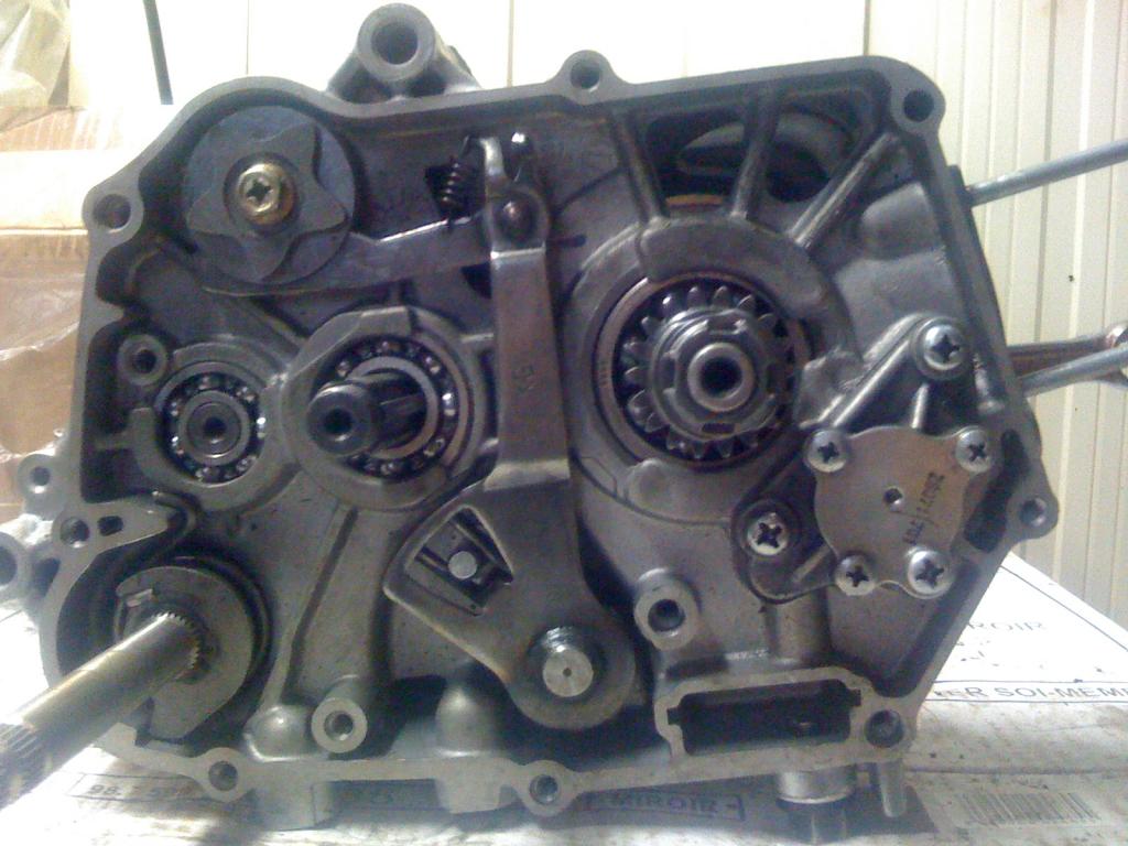

barillet:
donc j ai mis se barrillet car vue que le daytona est un moteur qui ne demarre pas en prise c est bcp plus simple pour trouver le point mort lorsque l on cale en pleine course ont galère moin a trouver le point mort quoi

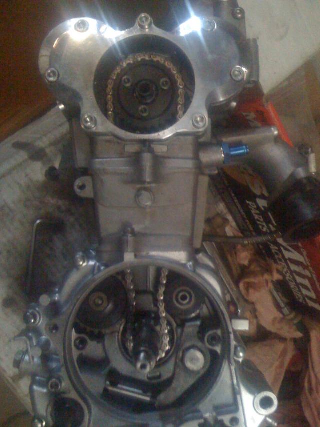

distribution:

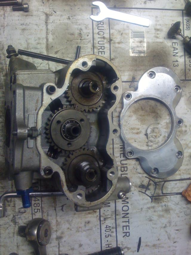

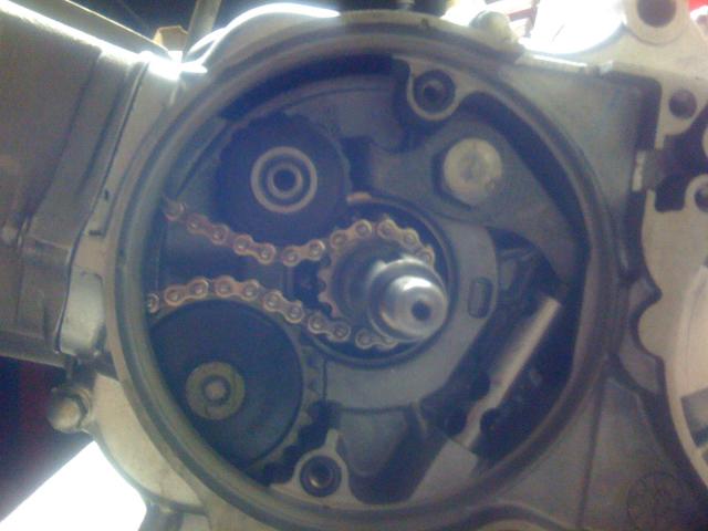

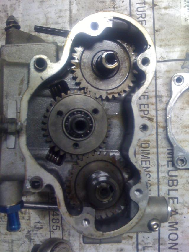

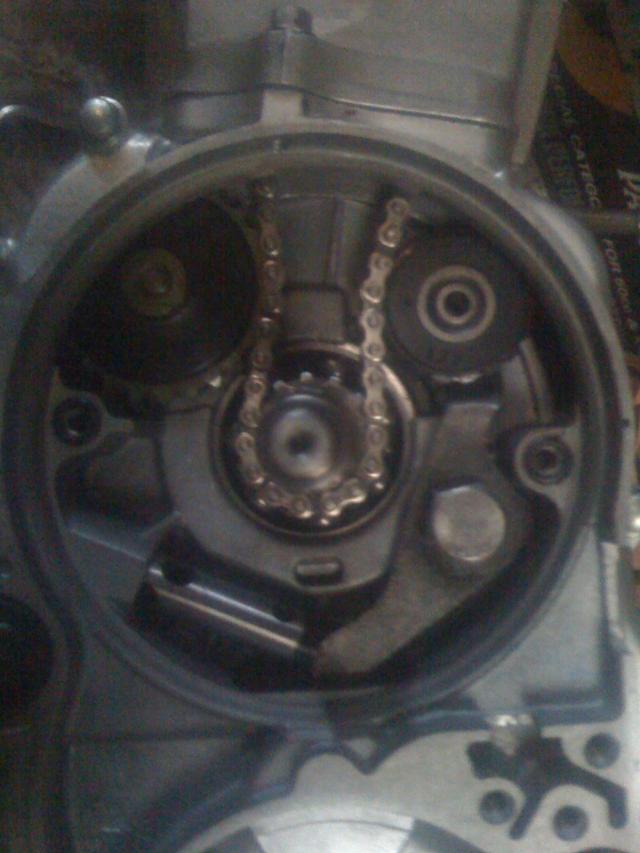

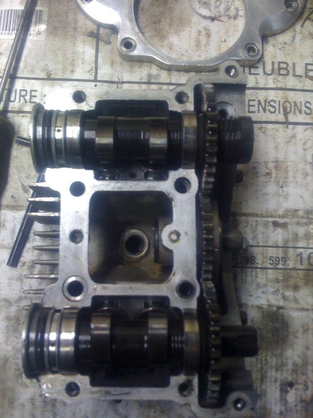

donc j ai remplacer le pignon d entrainement de pompe a huile qui etait tout simplement hs la roulette tendeur le ressort de poussoir et puis la roulette qui se trouve au milieu du cylindre ainsi que le pignon d entrainement de la culasse qui était bien malade aussi et oui sa tir dur un double arbre a cames

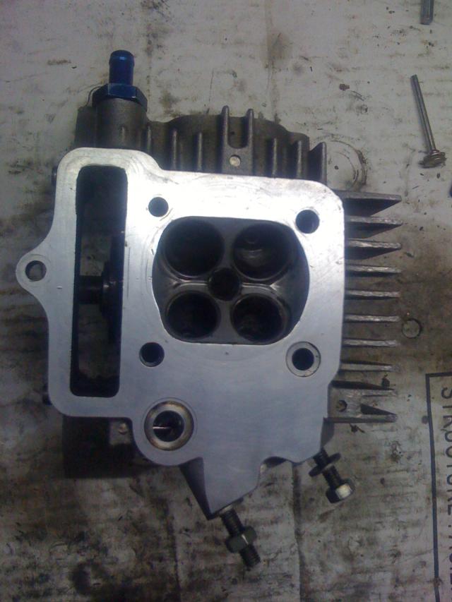

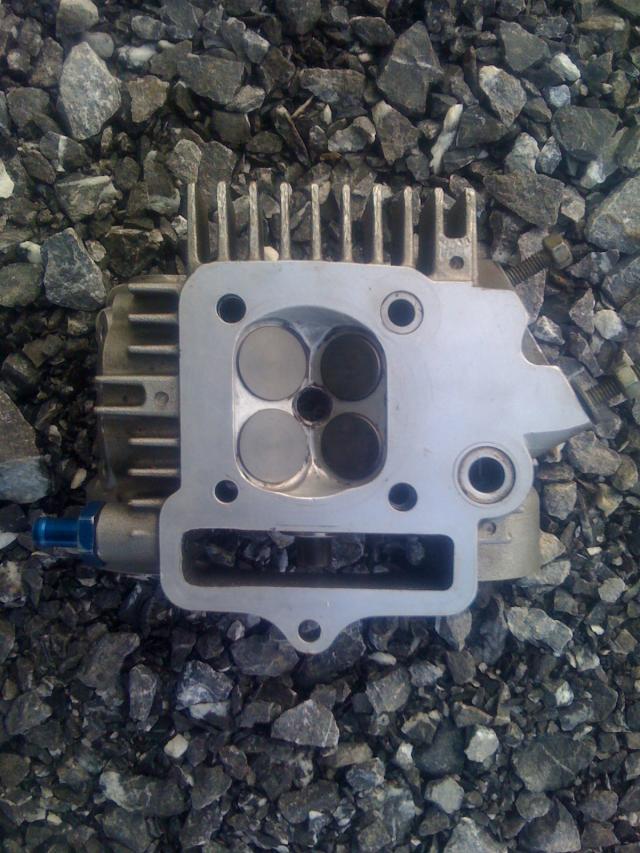

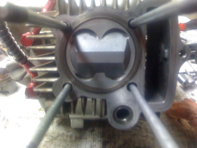

décalaminage piston:
voila un petit decalaminage comme il faut et un petit polissage au belgom pour limite les depot de calamine a venir et afin d avoir une super combustion voila la raison du polissage

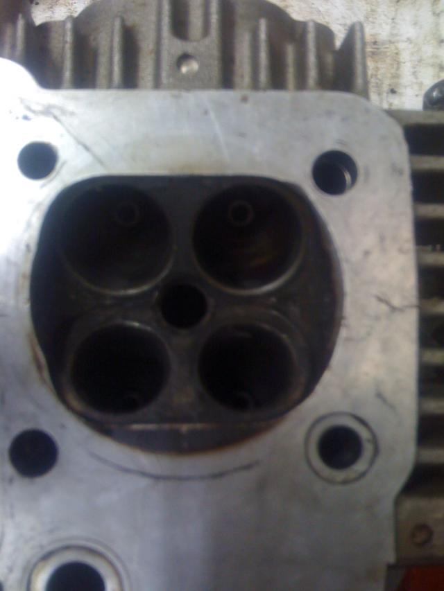

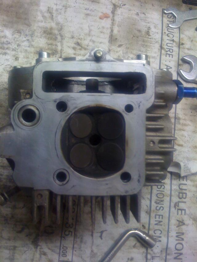

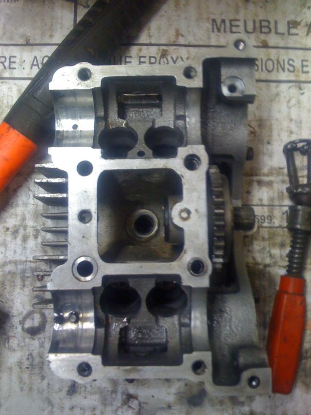

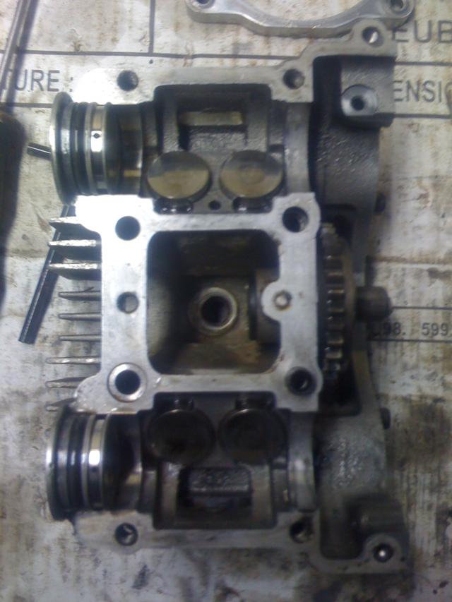

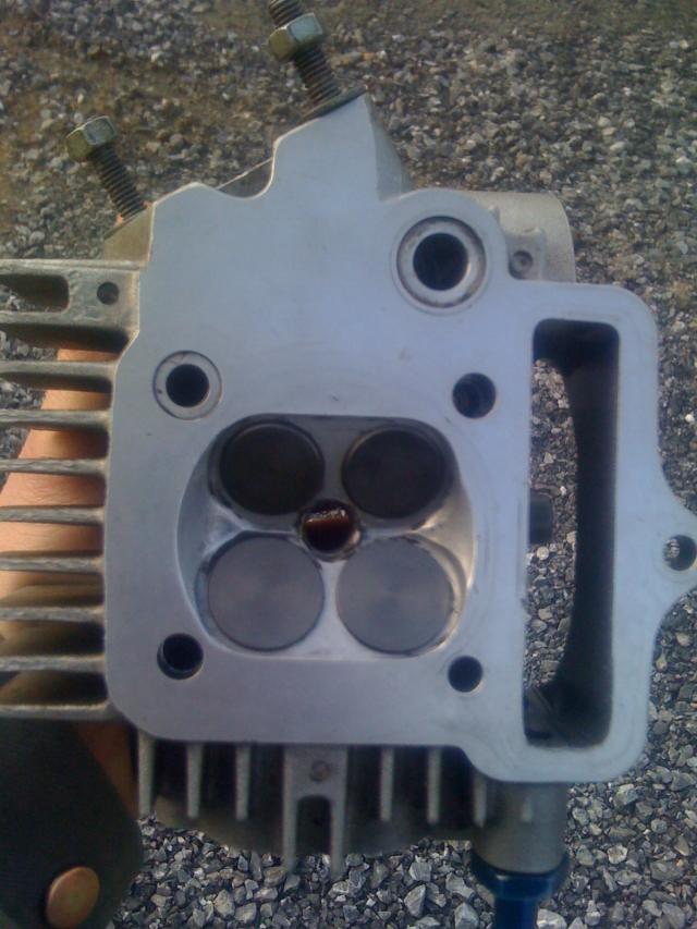

voila la suite du taff sur la culasse les amis
demontage complet:
voila donc les soupapes sont demontés j ai bien nettoyer les conduit et le dome de la culasse,c est vraiment pas simple a cose des tout petit conduit et des sieges de soupapes qui sont petit aussi donc je n est plus qu'a remonter les soupapes neuves et remonter la culasse sur le bloc et il sera fin pret pourr la saison.

chapeau bas adrien!! je m'incline fasse a ce travail minutieux!!! perso j'aurai trop peur kil me reste trop de pieces o de mal remonter! surtout au niveau des soupapes (admission et echapement) trop peur de mal recaler le tout et de tou exploser au redemarrage du moteur!

encore la culasse est pas nikel comme je l avait fait la premiere fois la j ai juste nettoyer j ai pas polie  pas la temps car il en faut pour mettre sa comme un  miroir mais au final je retrouve les paroie bien lisse d avant donc c est bon comme sa quoi.

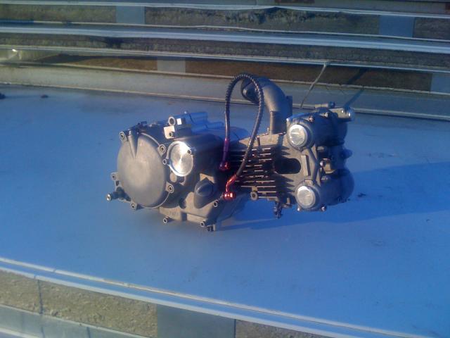

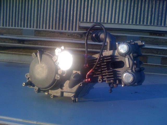

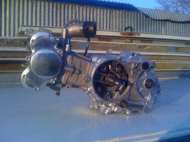

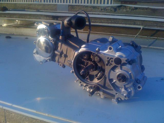

alors suite et fin du remontage :
 DONC VOILA LA BÊTE FINI MANQUE JUSTE L ALLUMAGE QUI EST RESTER SUR  MON 146 TB:
